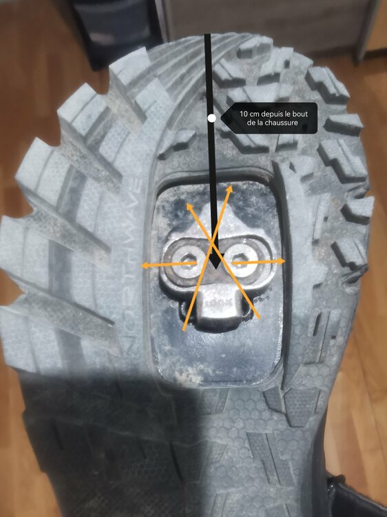

Bonjour. J'ai encore des soucis de réglages sur la cale de VTT à droite. Je ressens bien une gêne plus ou moins importante à l'intérieur de la rotule de la jambe droite, en haut côté interne gauche (voir image) mais je n'arrive pas à trouver la positon parfaite de la cale pour atténuer en particulier sur les grandes distances cette douleur. Je sens bien que le genoux n'est pas aligné avec le pied. Plus à gauche, plus à droite ? Tournée vers l'intérieur vers l'extérieur ? Sachant que mes pédales me permettent déjà une certaine rotation du pied talon rentrant ou talon sortant il y a un peu de marge quand même. Des suggestions ? Merci. Cordialement,
Bonjour, Merci pour les conseils de réglage des cales. Par rapport à d'anciennes douleurs connues dans le genoux droit en haut à gauche à l'intérieur juste au-dessus de la rotule (type syndrome fémoro patellaire). Dans quelle mesure une rotation du nez de la cale plus vers l'intérieur ou vers l'extérieur de la chaussure ou bien une cale plus poussée vers l'intérieur ou vers l'extérieur peut influencer cette douleur ? Merci.

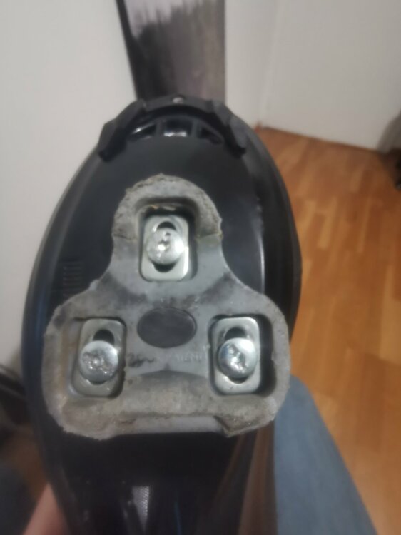

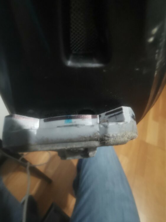

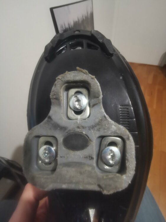

C'est ça que je n'arrive pas à comprendre. Il faut faire tourner la pointe avant de la cale vers le coté le plus prononcé de la marque ? Ou bien faire tourner la cale en poussant sur l'un des côtés du bas en fonction de la partie où se trouve la marque. Je ne sais pas si je suis bien clair mais ce n'est pas la même chose. Par exemple sur la chaussure gauche, la marque est plus importante vers le côté gauche/vers l'extérieur de la chaussure. Ça se voit bien sur la photo. Option 1 : on pousse la pointe de la cale vers le côté de la marque donc vers l'extérieur Option 2 : on met son pouce au niveau de la marque et on pousse sur la cale ce qui revient à faire pivoter la pointe de la chaussure vers l'intérieur. Merci.
Pardon pour la marque noire, je voulais plutôt dire constamment à l'extérieur de la chaussure ce qui m'amène donc à rentrer en effet la pointe vers l'intérieur et donc à avoir un talon rentrant. Cordialement,

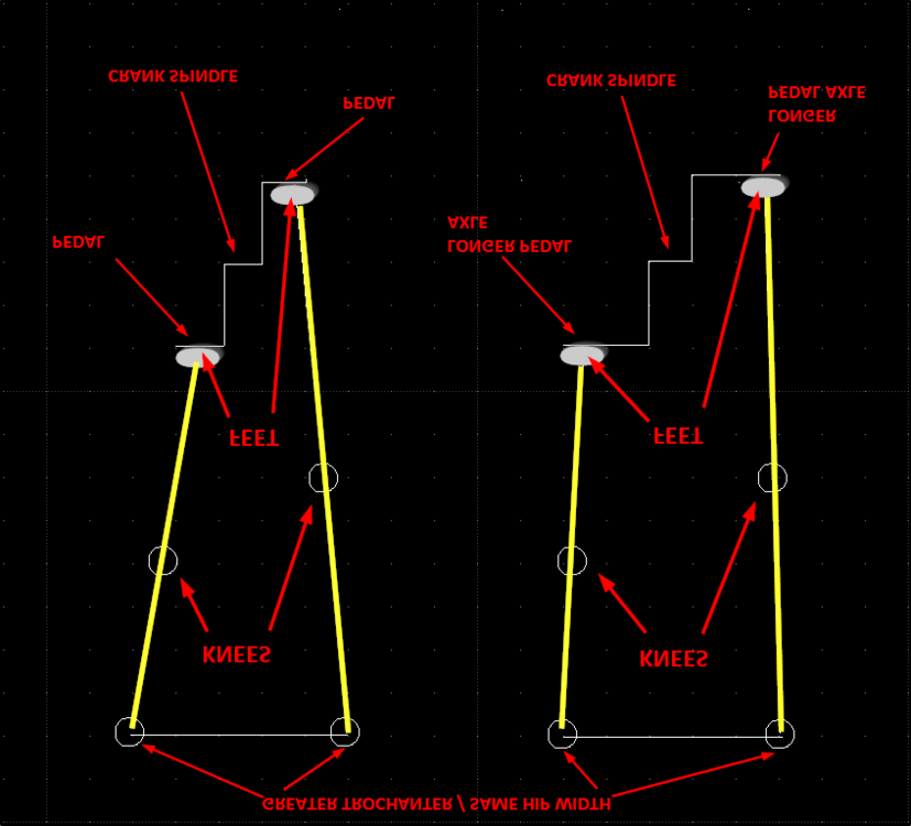

Bonjour, Vous avez déjà échangé à ce sujet avec une personne ici : Je n'ai pas le bassin spécialement large mais j'observe le même problème. J'ai des jambes en X. Le tibia en extérieur, les genoux à l'intérieur. Et j'ai un autre vieux vélo avec des pédales plates sur lequel je ne constate pas cela parceque le pied choisi librement son placement. Et il est plutôt placé bien vers l'extérieur que contre la manivelle. C'est donc bien un problème de Q Factor. Et le soucis c'est que toutes les études posturales que j'ai faites jusqu'ici (je ne parle pas de vous) se fichent de se paramètre puisqu'ils ne le vérifient même pas. Donc on peut toujours régler la hauteur de selle et le recul mais on tourne en rond tant que le pied, les hanches et les genoux ne sont pas bien alignés. Demain je vais tenter une sortie longue avec le Gravel en pédales plates pour essayer la différence. Merci. Cordialement,
J'ai bien mesuré à nouveau aujourd'hui et on a un Q Factor de 146 sur le vélo de route et 155 sur le gravel. Y a 1 cm quoi c'est pas rien. Problème : voir image ci-jointe. Je veux bien essayer de faire 25 sorties avec des réglages différents au niveau des cales (plus vers l'intérieur ou l'inverse) voir ce qui me convient le mieux mais il doit bien y avoir d'autres personnes qui ont connu les mêmes galères de réglages de ce type et que vous avez rencontré durant ces dernières années ? Comment ont-elles réglé le problème ? Ont-elles élargi leur largeur de positon ou l'inverse ? Aujourd'hui avec les nouveaux standards en VTT et Gravel (les boost etc) les q factor se sont largement agrandis pour permettre des bases plus grandes et le passage de roues plus larges. Dans une vie de cycliste certains pourront s'adapter à ces écarts d'autres pas. Et pour ceux qui ne font que quelques centaines de kilomètres par an ils ne verront certainement jamais la différence. Pour une personne comme moi qui utilise deux vélos différents de manière intensive. Le corps a je pense bien du mal avec ce type de réglage différent. Merci de votre retour. Cordialement,
