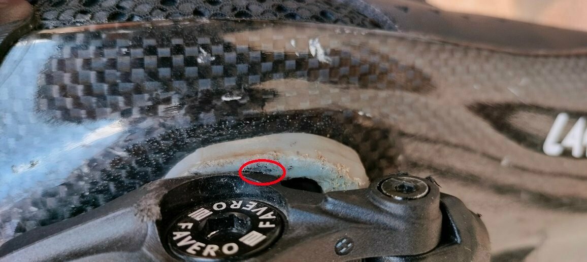

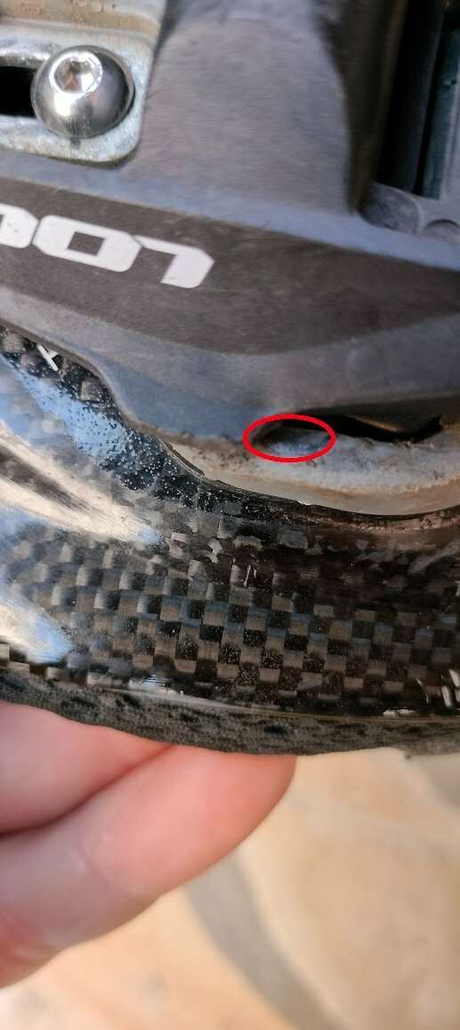

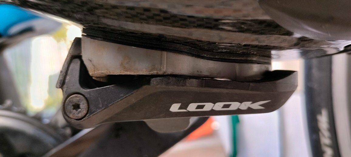

Comment vérifier cela d'une manière précise ? Une chose est sur c'est que mes cales sont usées à cette endroit là (cf photo ci-dessous), ça peut pas être les look parce qu'elle ne touche pas cette zone (cf troisième photo du Posté(e) dimanche à 17:28): Quand je clip j'ai une très légère sensation que mon pied part vers l'avant (la pointe).

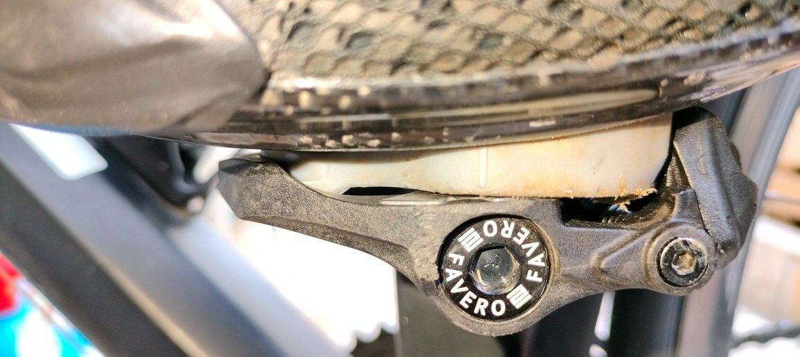

Bonjour Vincent, je viens de rentrer de vacance. Cette après-midi j'ai pris le temps est j'ai échangé ma pédale de droite pour mettre mon ancienne pédale (look). la position de la cale sur la pédale semble pas les même. ce qui semble modifier les appuis du pied. Les nouvelles pédales (favero) on un appui plus vers le talon (cf photos). avez-vous des remarques par rapport au photo ? qu'en pensez-vous ?
