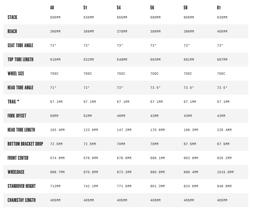

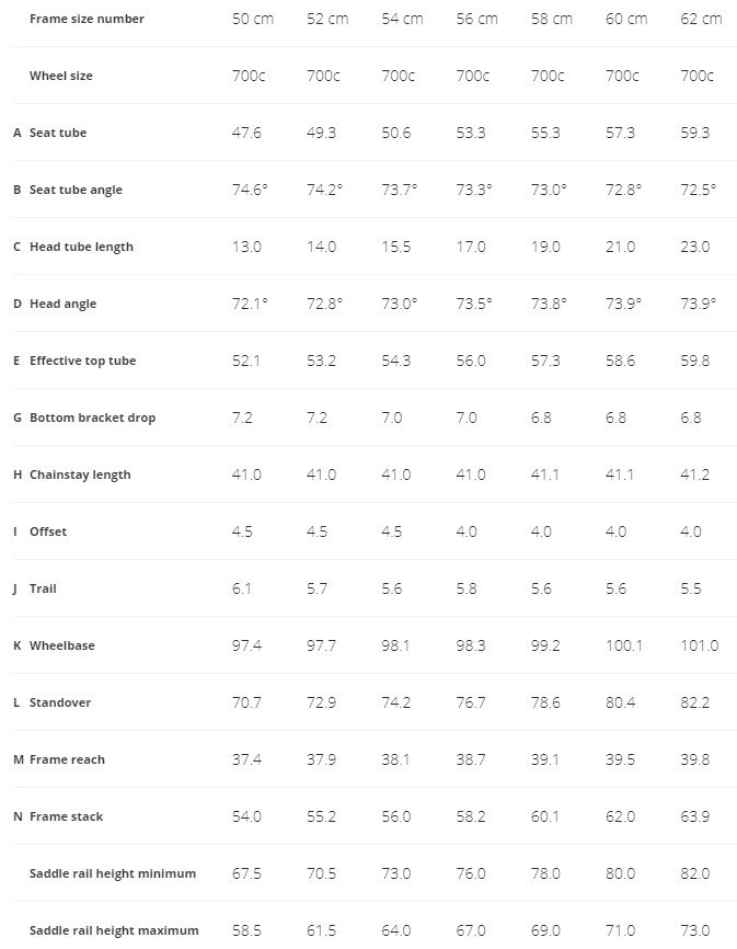

    D'accord, je vais me renseigner un peu plus sur ce vélo notamment sur les dimensions des périphériques. Il semble que le déport de selle soit de 30 mm et non de 25. Selon vous il vaudrait mieux changer la tige de selle ou un décalage de la selle de 5 mm vers l'avant reste acceptable ? Pour vérifier comment adapter ma position au mieux sur ce vélo, sur quelles bases sont faites vos cotes idéales ? - Déport selle : 25 mm (30 mm sur le wilier) - Longueur, inclinaison, hauteur de la potence : ? (6° et 100 ou 110 mm sur le wilier) - Profondeur et hauteur de cintre : 100 mm et 140 mm ? (reach 80 et profondeur 125 sur le wilier) - Faut-il compter un espace minimum entre le haut de la douille et la potence ? (headset, spacer?)

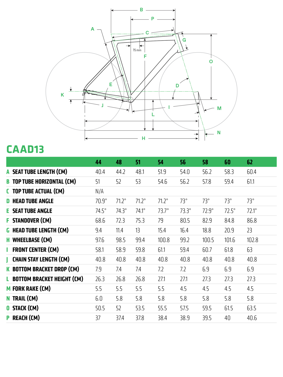

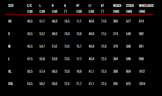

    Un cadre "endurance" qui correspondrait mieux :en termes de cotes Willier Cento 1R taille L: angle 73.5° , longueur 558 et douille de 177. Pour mon usage, cela vaut mieux qu'un des cadres cités ci-dessus avec quelques spacers?

    Bonjour Vincent, J'ai sélectionné les cadres reconnus comme étant parmi les plus "grands et courts" parmi les modèles typés "course". A ma connaissance je ne pourrais pas trouver mieux sur ce segment. Avez-vous vous même d'autres marques ou modèles en tête? Les valeurs ne me semblent pas si éloignés de vos recommandations, ne peut-on pas ajuster à la marge la hauteur de spacers, la longueur de potence ou la profondeur de cintre (cintres compacts) pour les quelques mm d'écart restant ? Comparativement à mon vélo actuel ( L=545 ; alpha= 73°; HT = 145) le madone me fait gagner 25 mm de hauteur de douille pour un petit surplus de longueur qui pourrait être réglé par une potence de 90 en place d'une potence de 100mm ? L'angle de selle est proche de votre recommandation (73.3). Aussi, quel est l'impact d'un angle de selle un poil inférieur à 73.5 ° sur la longueur nécessaire pour le tube supérieur ou la douille de direction? Il reste la possibilité de partir sur un cadre "endurance" comme le Trek Domane mais je crains que le cadre soit moins réactif pour une utilisation course (bases et empattement + longs).

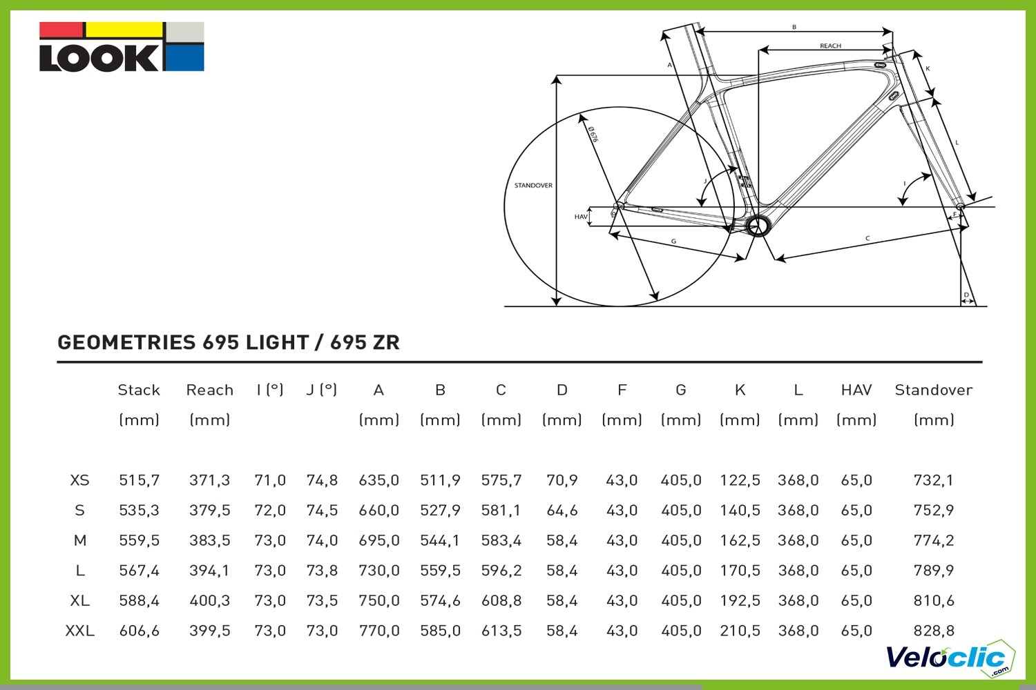

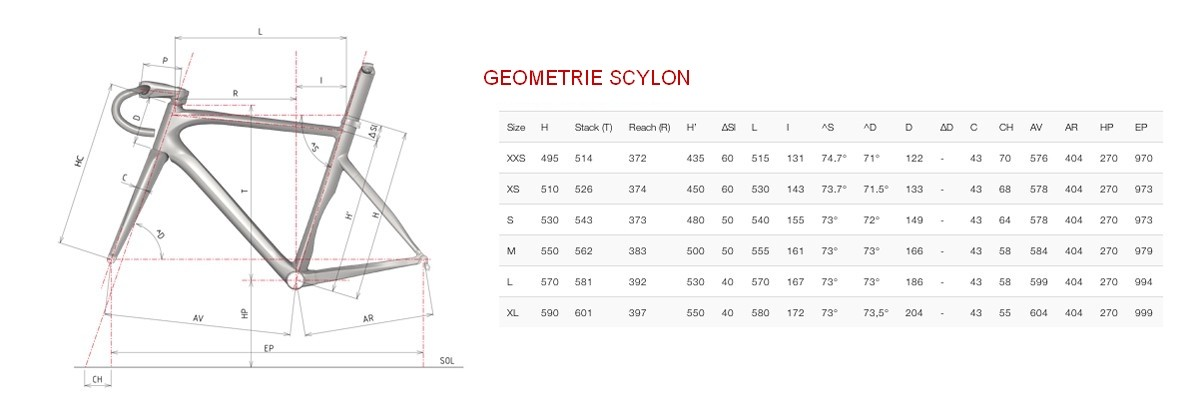

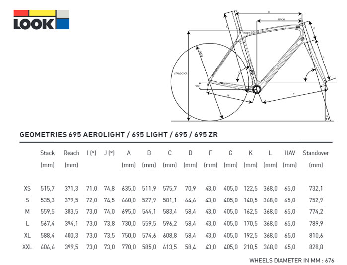

    Et d'autres vélos, cette fois-ci d'origine française : Time scylon Il semble par ailleurs pouvoir être monté en version triathlon : Look 695 :

    Entendu, je vais faire quelques recherches et vous transmettre les modèles. Est-ce que les differentes tailles de fourche utilisées par les fabricants ne modifient pas également la longueur de douille recherchée? Je pense que sans un logiciel de dessin comme le votre avec l'ensemble des cotes il est difficile de s'y retrouver.. Voilà déjà quelques modèles plutot grands et courts que j'avais pré-listé : cervelo S3 Trek madone (h2) Caad 13
