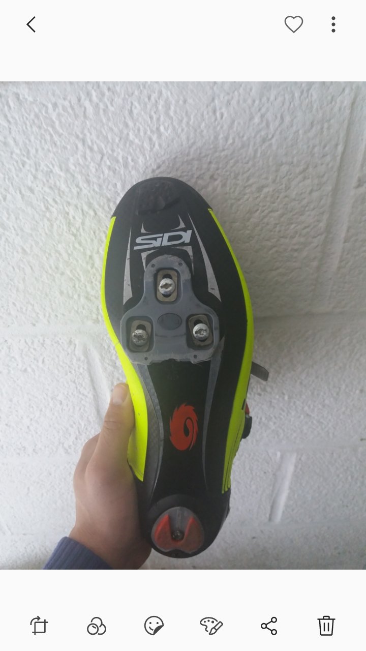

  8. Ai mis 107 car je ne sais pas descendre ma cale plus bas Ai mesuré depuis le trait latéral de la cale jusque la pointe de la chaussure
  9. Je n'ai plus eu de tension
  10. Voilà je rentre d'une petite sortie et plus de tension musculaire au niveau flanc extérieur tibia ni à la jonction tibia fémur. Douleur genou droit beaucoup moins forte J'ai baissé ma tige de selle de 2 mm, j'avais augmenté progressivement comme convenu pour en arriver à 5 mm de plus que la cote de mon EP qui préconisait 790. J'ai également mis mes cales à l'équerre, centrée sur la largeur et dans le plan longitudinal je les ai baissées au max pour arriver à 107mm si ma méthode est la bonne
  11. Si le procédé est le bon je sais mettre 107 max
  12. Je règle et pars tester Engagement cales est bien distance depuis les 2 traits latéraux de mes keo jusque la pointe de la chaussure?
  13. Longueur semelle interne
  14. Monsieur Blondeau Mise à l'equerre ok Je vous joins photo des mesures ainsi vous avez ce qu'il faut Au niveau latéral je les ai glissées le plus possible contre le côté interieur du pied Pour semelle interne je retire semelle sidi et je la mesure? La chaussure quant à elle mesure 289

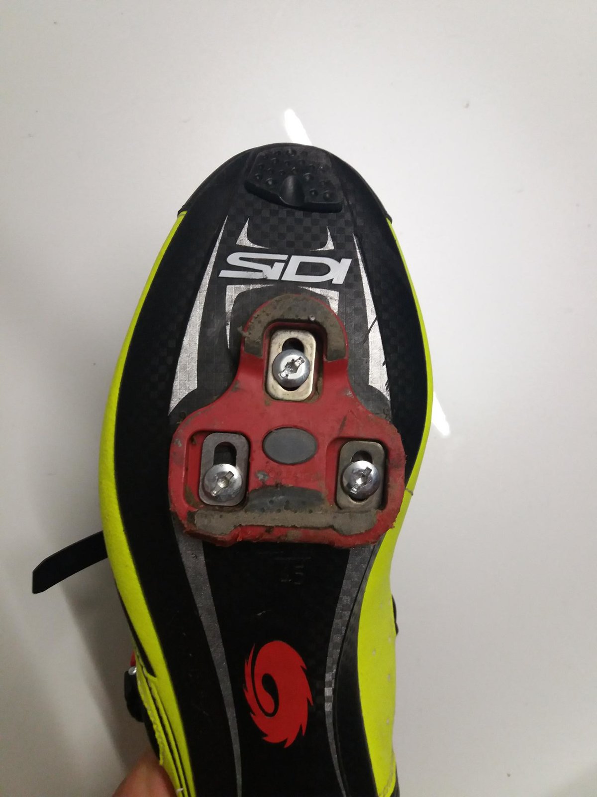

  18. Monsieur Blondeau Je suis en cale rouge mais j'ai encore les grises Vous referiez un essai avec les grises qui donnent moin d'amplitude? Sensation que mon pied n'aime pas être bloqué d'où mon achat des rouges Sûrement lié à mon usure externe de chaussures de ville
  19. Elles sont au max de l'inclinaison possible

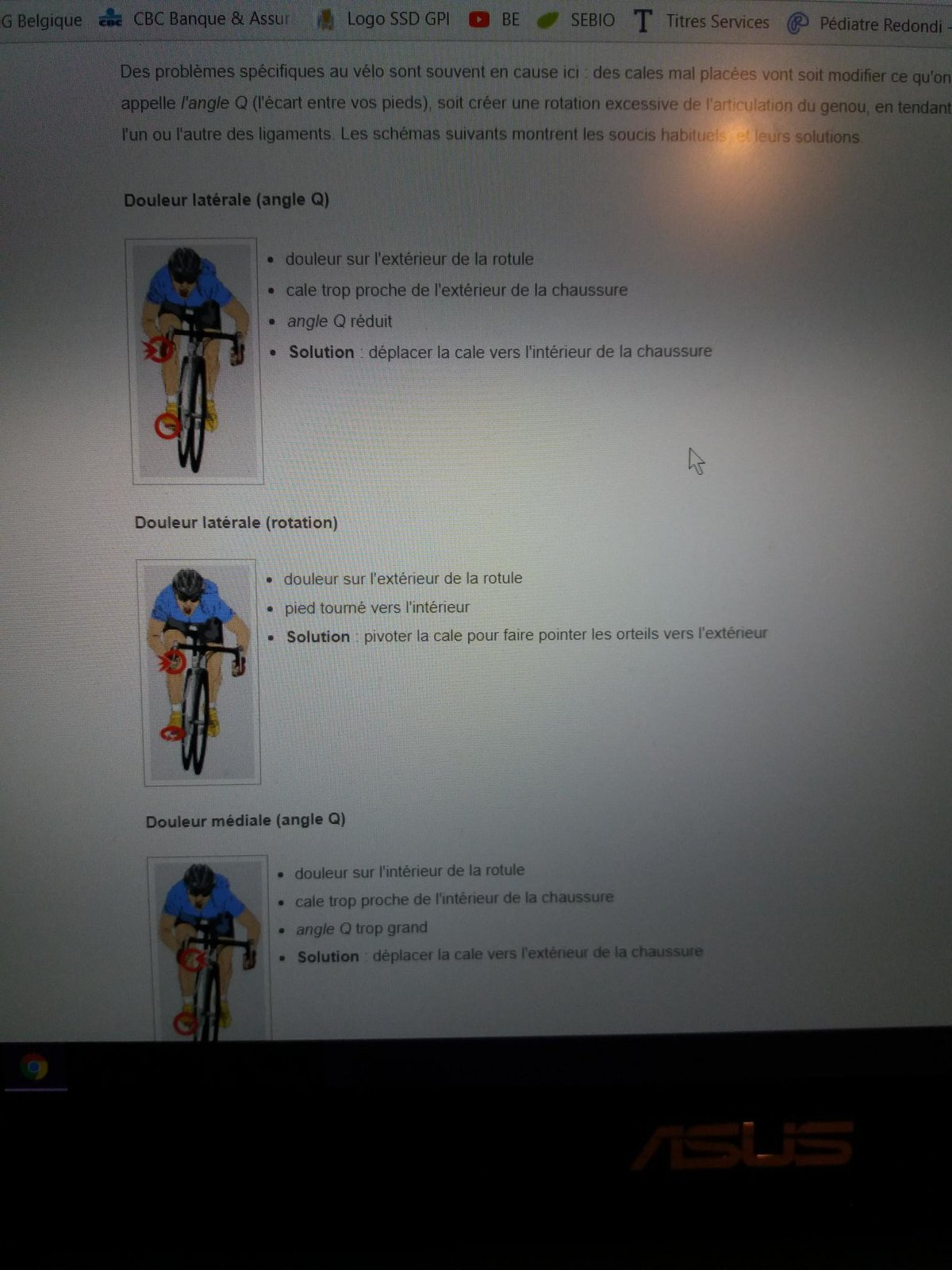

  24. Les valeurs à la sortie de l'EP pour mon réglage de cales est 97 Ne serait-il pas intéressant avant d'envisager de changer de tige de selle de tester une modification de mes cales? Mon cas s'apparente au premier ou deuxième cas de la pièce jointe
